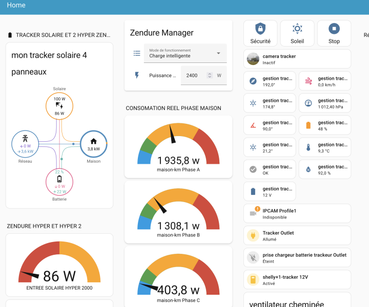

mon ha je le prend a distance avec taiscale simple efficace et je peux de n'importe ou dans le monde cliquez sur un des 3 boutons @lucky a mis un tuto pour avoir les boutons securité soleil et stop
le reste c'est de info

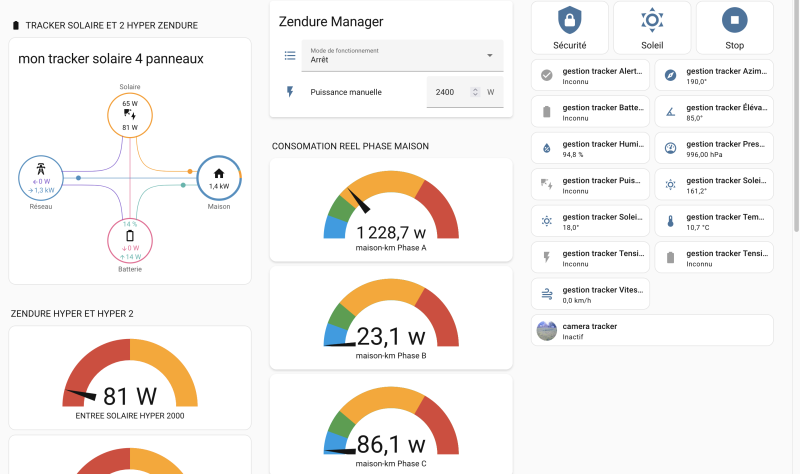

comme tu peux voir il y a la possibilité de mettre 3 boutons " secu soleil et stop"

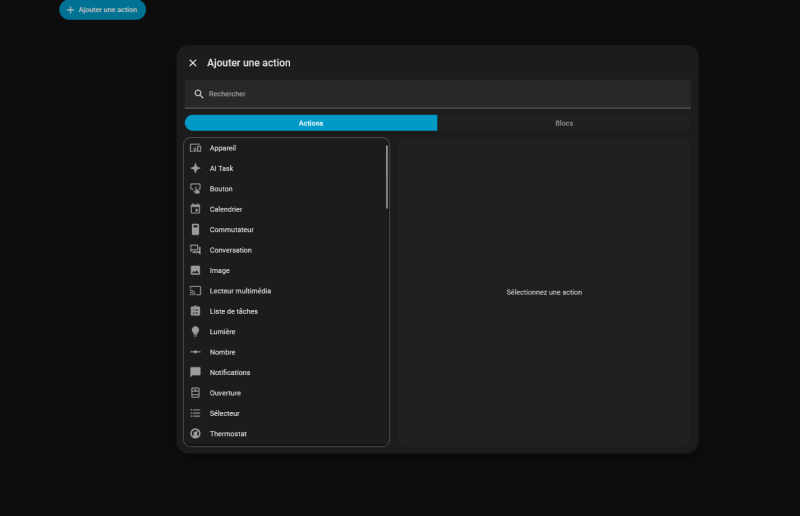

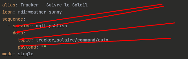

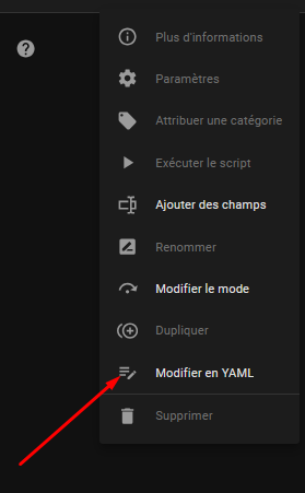

pour les integrer dans ha il te faut bien suivre la mise en place et surtout de bien respecter l indentation
ce sont des boutons de commande
secu= mise a plat
soleil c est retour en mode auto
et stop c est stop je bouge plus .....
si tu as message d erreur c est que tu respecte pas l indentation
tu as une piece jointe avec l indentation
respecte bien et tu fais bouton par bouton

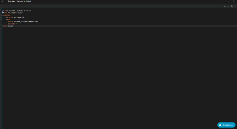

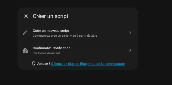

je fais exactement ce qu il est ecrit sur la page etape par etape et quand je veut enregistrer j ai cette erreur
oui l indentation n est pas respecté
montre avant d enregistrer
